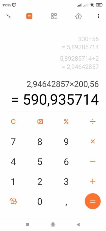

dmr Опубликовано 9 Сентября, 2022 в 14:34 Поделиться Опубликовано 9 Сентября, 2022 в 14:34 Цитата 2K2CO3 * 3H2O Молекулярная масса (в а.е.м.): 330,45 Показать Цитата KOH Молекулярная масса (в а.е.м.): 56,11 Показать 591gr K2CO3 Ссылка на комментарий
